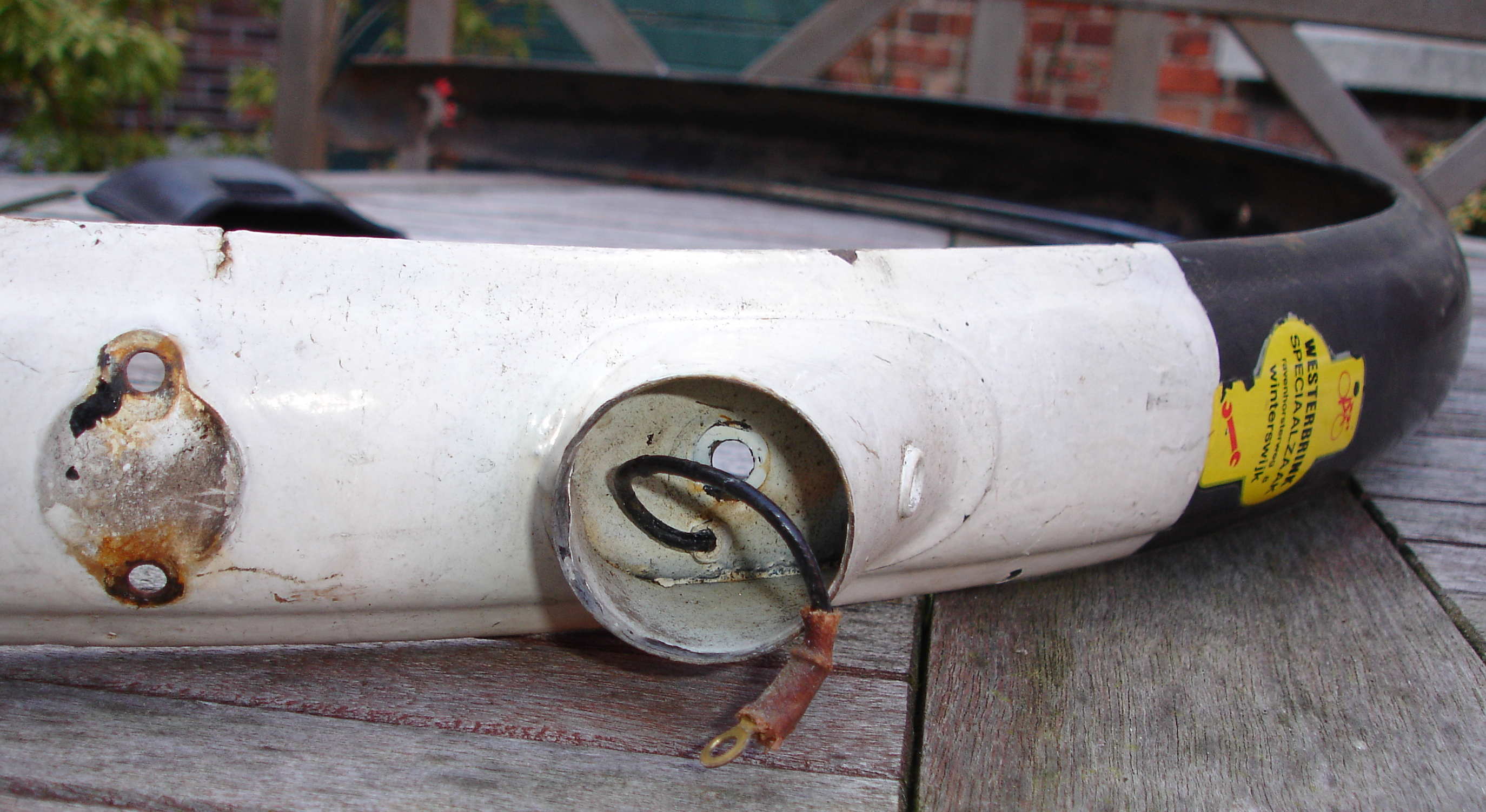

Ik bedoelde inderdaad alleen het achterspatbord. Ik meen dat bij het nieuwere achterlicht (met plastic fitting) de varkensneus iets korter was maar misschien is dat gezichtsbedrog. In ieder geval: Bij het oude Gazelle-licht met messing fitting staat op de zijkant "Type 1" en een rijkskeurnummer. Op het nieuwe (met plastic fitting) staat "No. 3". Het zit onder de witte verf en is soms lastig te lezen.

Ik heb nog even gekeken naar het keurmerk op het achterlicht en dat is Rijkskeur 88D type 1. Daarmee zal het wel het orginele spatbord zijn.

Het achterlicht heeft kennelijk ooit iemand "omgebouwd".

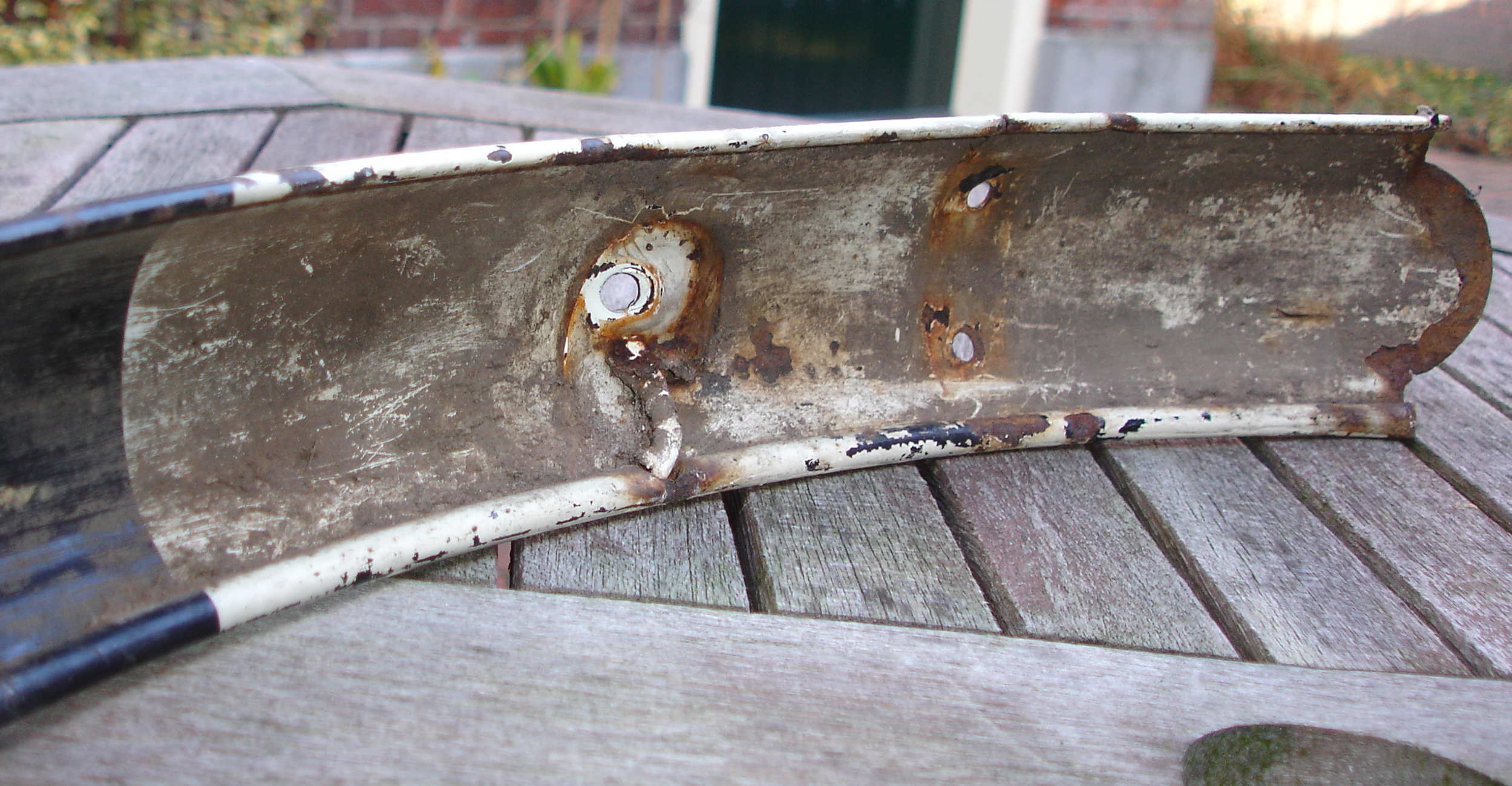

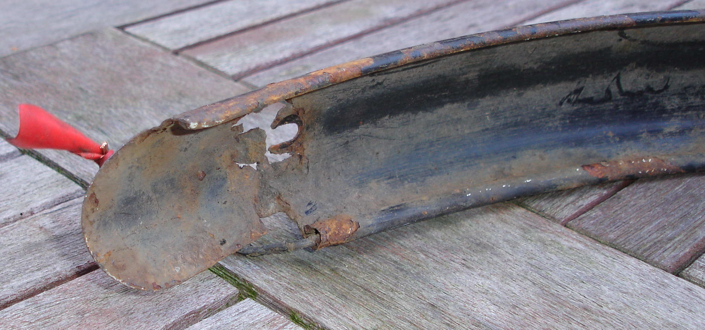

Het achterspatbord van de '56-er sloop-Gazelle heb ik vandaag opgezocht. Helaas is het minder goed dan ik dacht. Rondom het achterlicht ziet het er nog prima uit maar bij de bevestiging onderaan is het wel doorgeroest. Zie bijgaande foto's. Als je denkt er toch wat aan te hebben, laat het weten, dan hou ik het apart.
Sjoerd
Sjoerd

Ik zou met het spatbord van Sjoerd goed vooruit kunnen maar als het spatbord van Theo idd geen verklikkerglaasje heeft en heel is ,dan is dat misschien wel het best passend voor de damesfiets.
