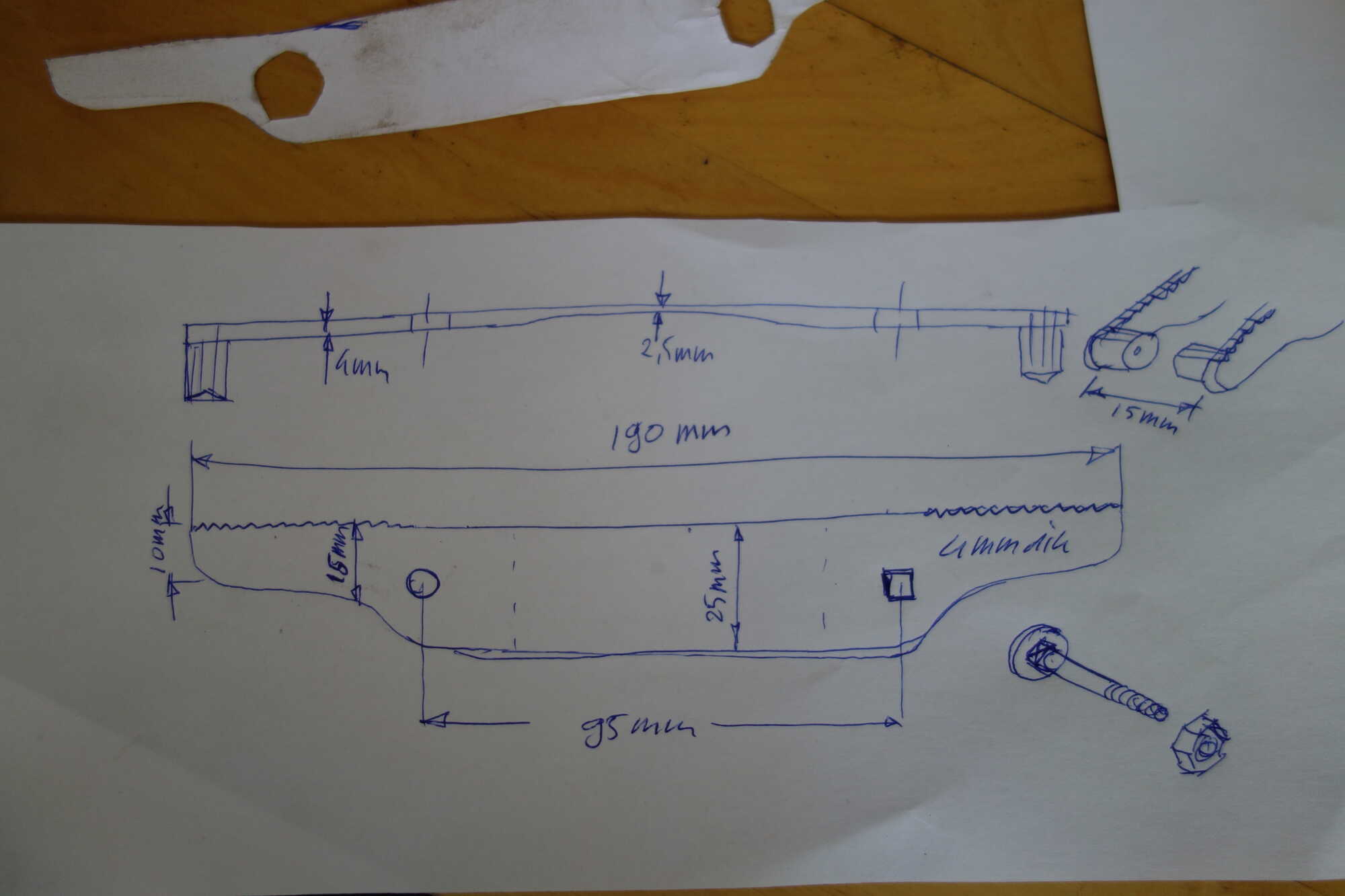

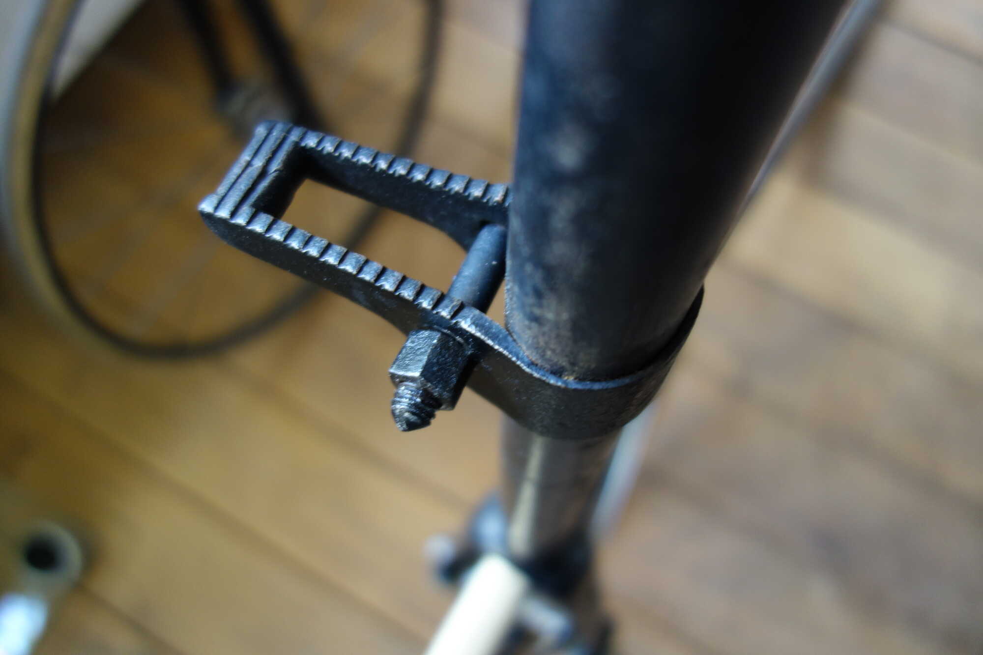

Ik heb een tekeningetje gemaakt van een opstapje van een fiets van mij die waarschijnlijk het dichtst bij jouw opstap zit.
Het is werkelijk eenvoudig om uit een stuk strip te slijpen/vijlen/zagen boren.
Over de ronding om de backbone is de opstap wat dunner geslepen om beter te passen/klemmen en niet zo dik de bocht om te hoeven. Waar de step aan het uiteinde weer bij elkaar komt heeft een deel een kuiltje en de andere kant een puntje om een beetje aan elkaar te blijven haken.

Hee maar Maarten wederom bedankt voor de tekening en de hulp!!
Dit gaat helemaal goed komen met mijn nu al zeer geliefde hoge bi!!
