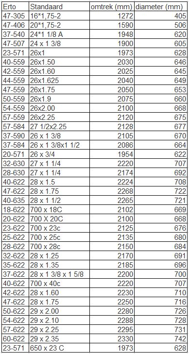

Internet helpt ook
Omdat er zoveel mensen willen weten hoe hard ze fietsen hebben ze allemaal een kilometertellertje gekocht, en daar moet je na aanschaf op instellen wat de omtrek van je wiel is, uiteraard inclusief band. Omdat fietsenmakers het snel zat zijn iedere keer dezelfde vraag te beantwoorden zijn er op diverse plekken lijstjes van te vinden (al is zelf meten nauwkeuriger). Met behulp van die lijstjes kun je de diameter van je wiel+band natuurlijk ook berekenen, door de omtrek te delen door pi. Hier dus een lijstje van de vaker voorkomende bandenmaten met de omtrek en diameter:

Re: Kromme voorvork richten
Op dat lijstje staat dat een 40-635 groter is dan een 47-622. Ik heb het nog eens nagemeten, vloer tot as - slijtage van de banden ongeveer gelijk - en kom op het zelfde uit als in mijn vorige bericht; bij mij is de 47-622 groter ... Misschien ligt het aan het type band, die is niet hetzelfde.
