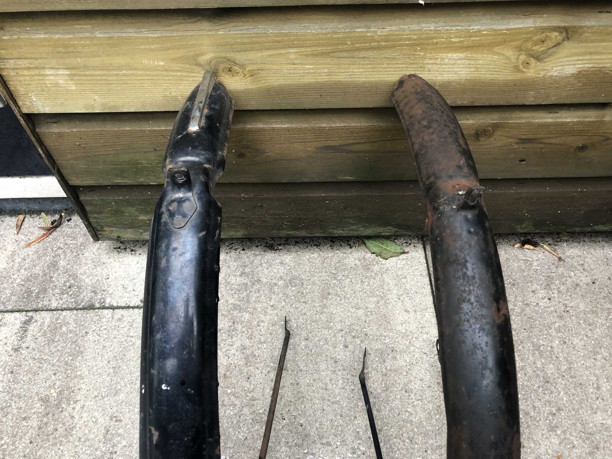

Het voorspatbord is overigens het niet originele van de twee.
Er hoort ook zo`n klavervormig plaatje op te zitten waar het spatbord mee aan de vork vast zit.
Inderdaad veel leuker dan poetsen..

Dankje! Help me even; klavervormig plaatje?
Ik ga ff zoeken tussen de andere spatborden, misschien heb ik er nog 1. De spatbordstangetjes zijn sowieso niet origineel.

Weer wat geleerd want nu herken ik dat plaatje. Ik ben vanochtend voor het werk nog even snel de schuur in gedoken want ik dacht dat ik nog zoiets had liggen. Zie de foto. Ik vermoed wel dat dit spatbord een stukje nieuwer is. (Zie foto hieronder)

Ik las in een ander bericht dat het chrome neusje op het spatbord ergens halverwege de jaren '50 kwam en dit is een 1952 fiets. Klopt dus samen met de lasverbindingen niet helemaal maar goed genoeg wat mij betreft!

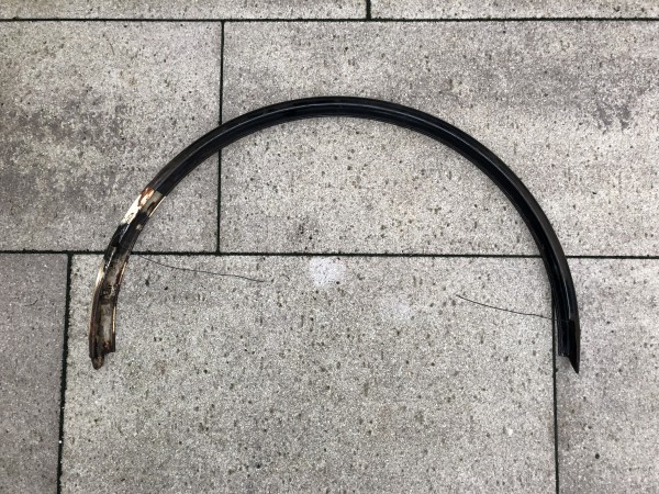

Vanavond een paar keer rustig adem gehaald en aan de verlichting door het achterspatbord begonnen. Draadje is ooit afgebroken en het omgevouwen randje in het spatbord zat helemaal vol troep. Na veel geduld en een paar meter ijzerdraad ben ik er weer doorheen
Twee vragen:
1. De draad komt uit het spatbord en dan door een gat onder het achterlicht en wordt dan bovenop het achterlicht gemonteerd. Is dat hoe het hoort?
2. Hoe loopt de draad vanaf het achterspatbord naar de dynamo? Kan me niet voorstellen dat hij origineel aan het frame getapet zat
Plaatje:
Twee vragen:
Plaatje:

De draad voor het achterlicht loopt bij de mijne niet via het spatbord maar door de achtervork .

Nou.. het draadje loopt vanuit het spatbord direct door een buisje rond onder de trapas door en dan naar boven met twee sierlijke beugeltjes
met messing schroefjes. Heel misschien heb ik nog zo iets liggen.
