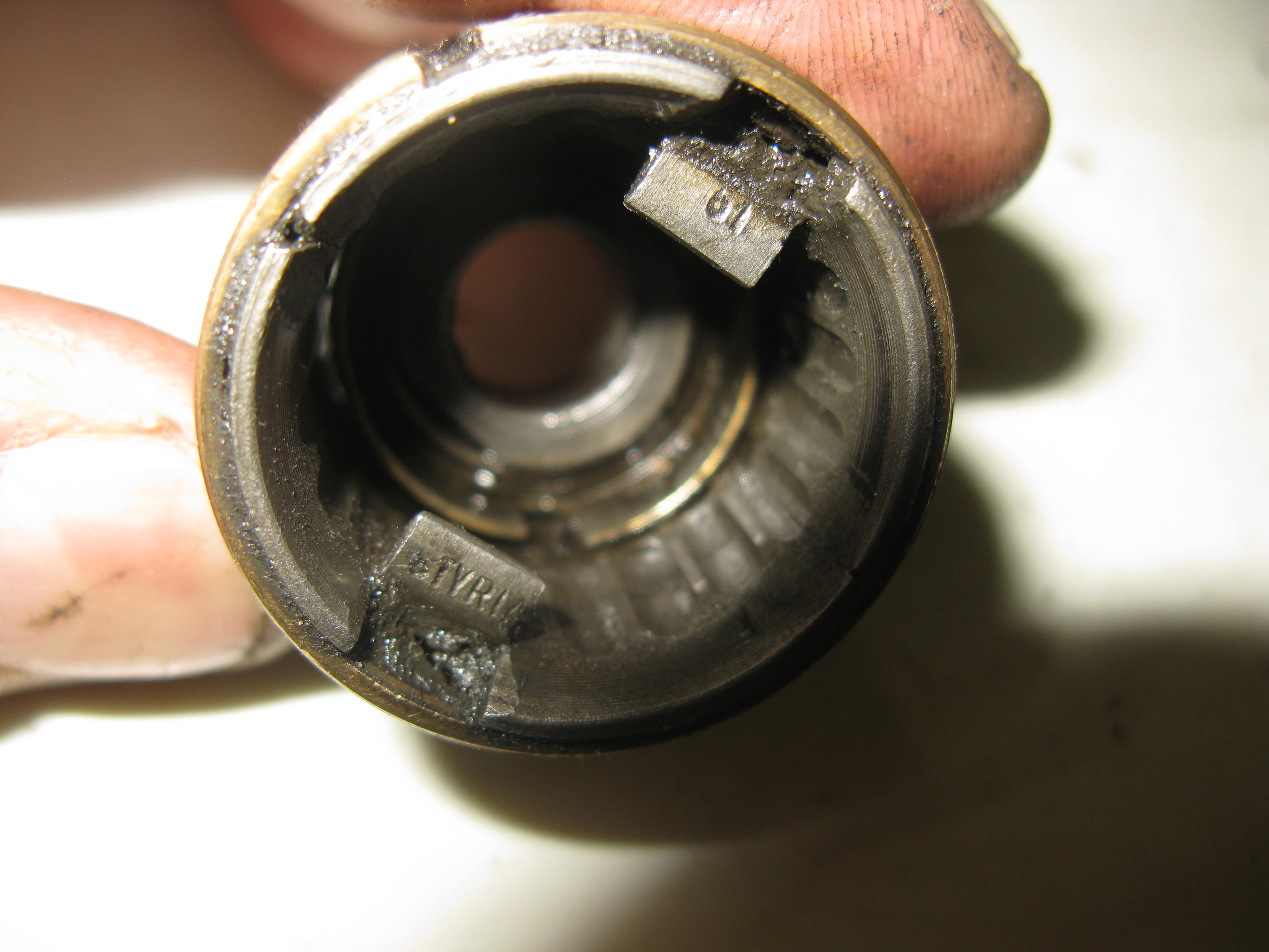

Is het zo'n ronde messing remmantel, met een V vormige gleuf erin? Dan is het een remnaaf van torpedo, die zijn in licentie gemaakt door onder meer Styria.
Maar het probleem blijft vaag.
Begrijp ik dat de fiets wel goed rijdt, maar gewoon slecht remt? Dat soort remvoeringen zijn inderdaad overal te krijgen, de mensen van dit forum hebben ze zeker liggen.
Kun je fotos maken en het probleem uitgebreid beschrijven?

maartenB schreef:Is het zo'n ronde messing remmantel, met een V vormige gleuf erin? Dan is het een remnaaf van torpedo, die zijn in licentie gemaakt door onder meer Styria.
(ik heb nog een foto maar die komt in een ander bericht omdat die er nu niet bij kan)
hij remt wel maar als ik kracht zet dan trapt hij door
ik heb hier de foto's erbij en in het volgende bericht heb ik een tweede foto

Hoi Frida,
Heb je hier iets aan?
http://oudefiets.nl/forum/viewtopic.php ... =584#p2764
Wat betreft het doortrappen vermoed ik ook dat de walsjes of rollen van de drijfkop verkleefd zijn.
Als je die schoonmaakt en smeert met een beetje dunne olie dan werkt het weer als vanouds waarschijnlijk.
Het klinkt tegenstrijdig maar als je de remmantel insmeert met olie gaat ie beter remmen. Daar is het oliepotje voor wat aan de buitenkant van het naafhuis zit.
