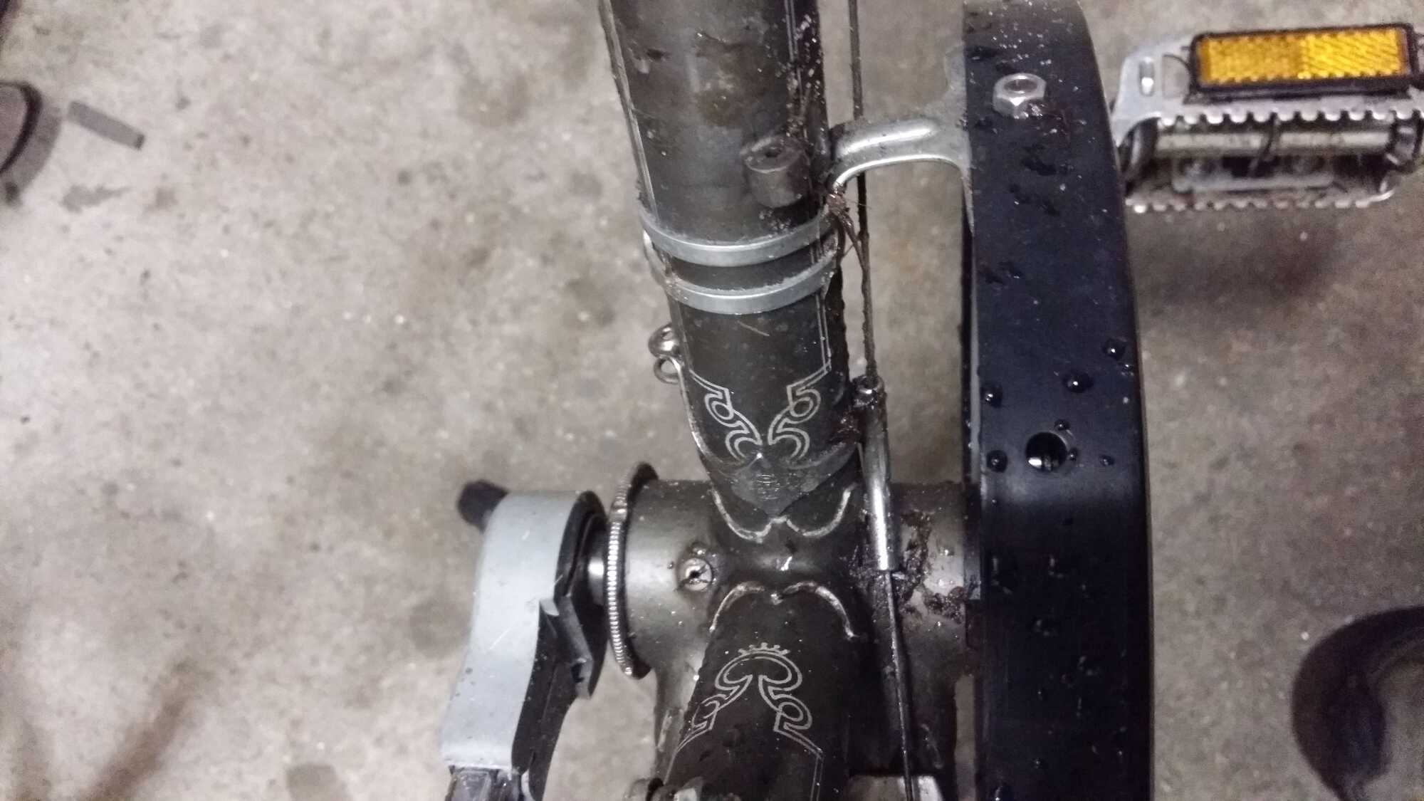

quote<Dat gold origineel ook bij deze fiets, maar het vreemde is dat het eerste kabelnokje vanaf de versteller gezien bijna bovenop de onderbuis is gesoldeerd. Kan het zijn dat dit gedaan is om de versteller geheel naar links te kantelen, omdat de fiets is aangepast voor een linkshandige?
> end quote.
Zou je daar eens een detailfoto van willen plaatsen Yoric?
> end quote.

Hierbij de foto.
- IMG-20170113-WA0035.jpeg (136.5 KiB) 11853 keer bekeken

Zou die nok voor een voorderailleur geweest kunnen zijn?

Neen dat denk ik niet, want er zit een volgend nokje aan de andere kant van het bracket. Tussen deze nokje past in de openingen een buitenkabel.
Re: Olympia Olympiade Ruitenbeek jaren 50
dan is het voor een stukje buitenkabel geweest, dat de derailleurkabel naar achteren moest leiden; Nu vervangen door het Huret klemmetje met omleid-buisje.

het lijkt er trouwens op dat er een Campagnolo voorderailleur heeft gezeten, net boven dat nokje.
Is dat goed gezien?

Die Campagnolo beugel met nokje en geleider is er later op gekomen, zodat de versteller goed gemonteerd kan worden. Ga je dat framenokje gebruiken voor je kabel, dan moet je de versteller helemaal naar links kantelen. En voor een voorderailleur zit dit nokje te ver naar rechts. Dus vermoed ik nog steeds dat hij zo aangepast is voor een linkshandige.
Uiteindelijk is de eerste derailleur van het frame afgebroken en vervangen door een Huret Alvit met bijbehorende versteller en Campagnolo geleider. Nu bedien je de versteller weer rechts van het frame.
