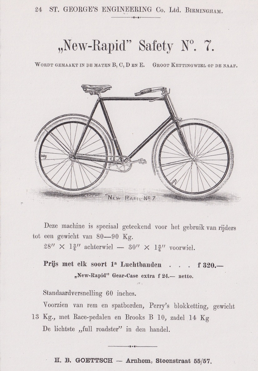

ik heb inmiddels van Velorama een copie van een heel interessante catalogus van New Rapid rijwielen van de firma Goettsch uit 1896 gekregen. Daar staat deze fiets van Twickel in. velorama heeft ook toestemming gegeven om deze op onze site te zetten. Er staat ook een heel leuk stuk inleiding in over de techniek van de fietsen uit die tijd. Ik zal deze catalogus volgende week scannen en op de site laten zetten.
hierbij alvast een opwarmertje.

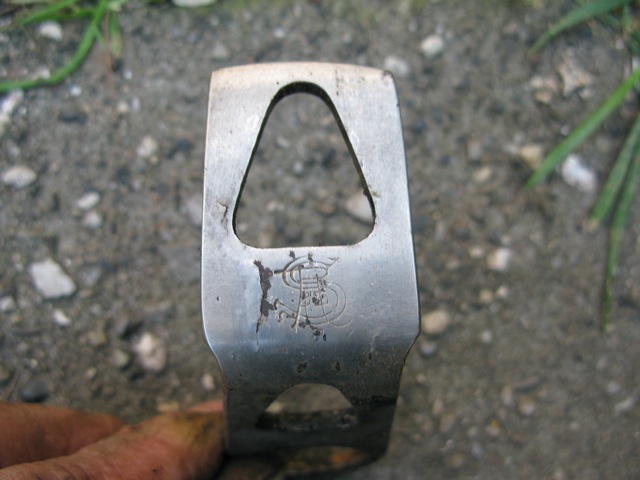

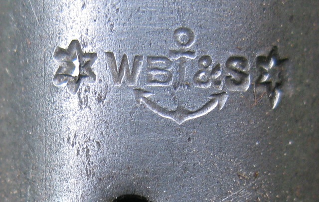

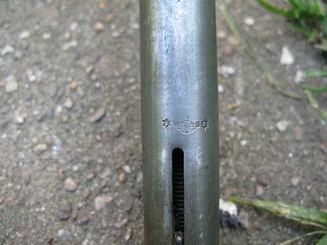

Op de stuurpen staat een merkteken dat ik niet thuis kan brengen. Op de lamphaak staat ook een onbekend merkteken. Kent iemand deze merktekens?

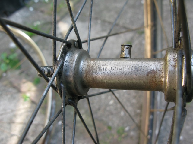

Het frame heeft het framenummer op de balhoofdbuis ingeslagen. kent iemand een engels merk waarvan dit een kenmerk is? De voornaaf is van The Quadrant maar dat wil niet meteen zeggen dat het frame ook van Quadrant is. het wijkt op onderdelen af van de Quadrant die in de databank van dit forum staat.

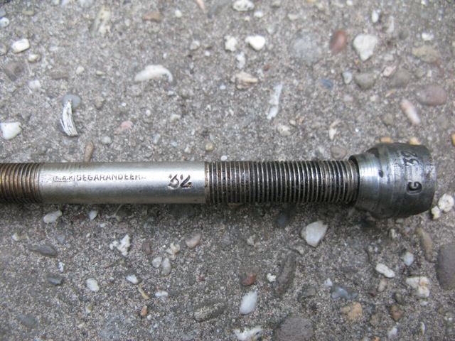

Op de achteras staat R.A.K gegarandeerd 32 . op de conussen staat ook G 32. Heeft iemand dit wel eens eerder gezien? zou dit een reparatienaaf uit 1932 kunnen zijn?

De gebruikte lugs lijken erg op de Quadrants van Alt die ik ken.
Maar het logo op de lamphaak zegt me niets.

Vraag me af of het stuur origineel is; uit de jaren '10 ken ik eigenlijk geen weer&wind sturen. De lamphaak lijkt verchroomd en is mogelijk ook in 1932 toegevoegd? De letters daarop lijken wel op de typografie die Sturmey Archer op de buisverstellers uit die periode aanbracht. Lak lijkt origineel van deze fiets?

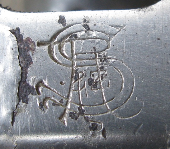

De merktekens zouden toch iets moeten opleveren. Hierbij nog wat scherpere detailfoto's.
het stuur staat WB & S of WBT&S. De T lijkt gecombineerd met het anker.
op de lamphaak lijkt SR en dan ook nog & Z te staan. De lamphaak is wel vernikkeld en lijkt me wel origineel.

- merkteken op stuurpen

Ik bedenk me nu dat SR &z waarschijnlijk Stokvis en zonen Rotterdam zal zijn.
Dat ondersteund wel de theorie dat van Tilburg deze fiets met onderdelen van verschillende leveranciers heeft gemaakt.
