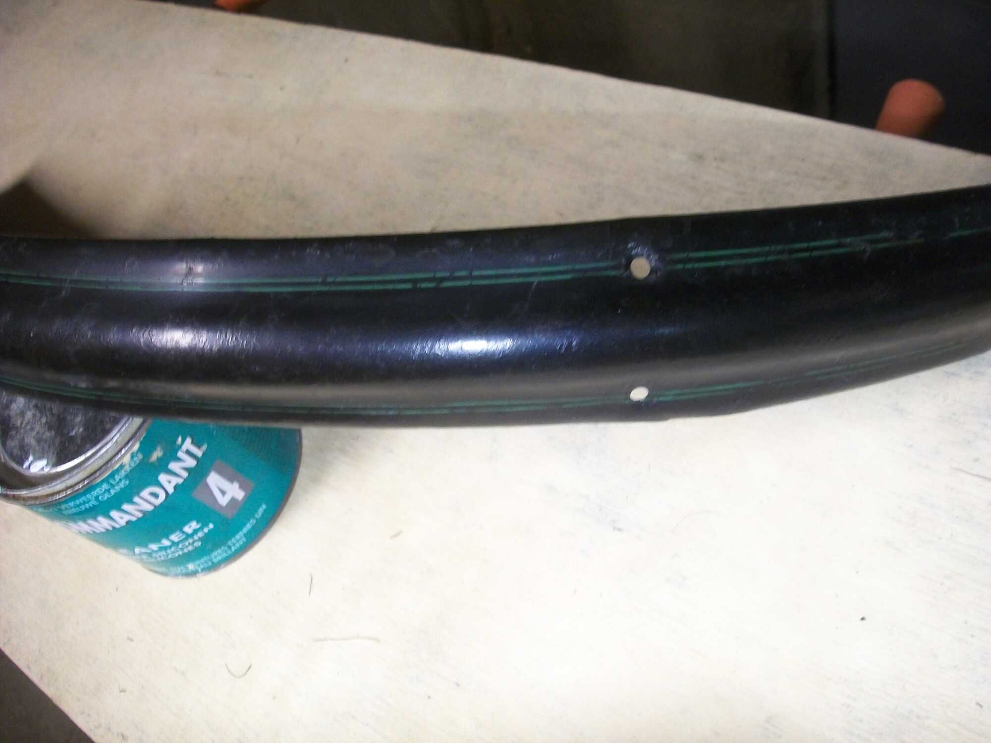

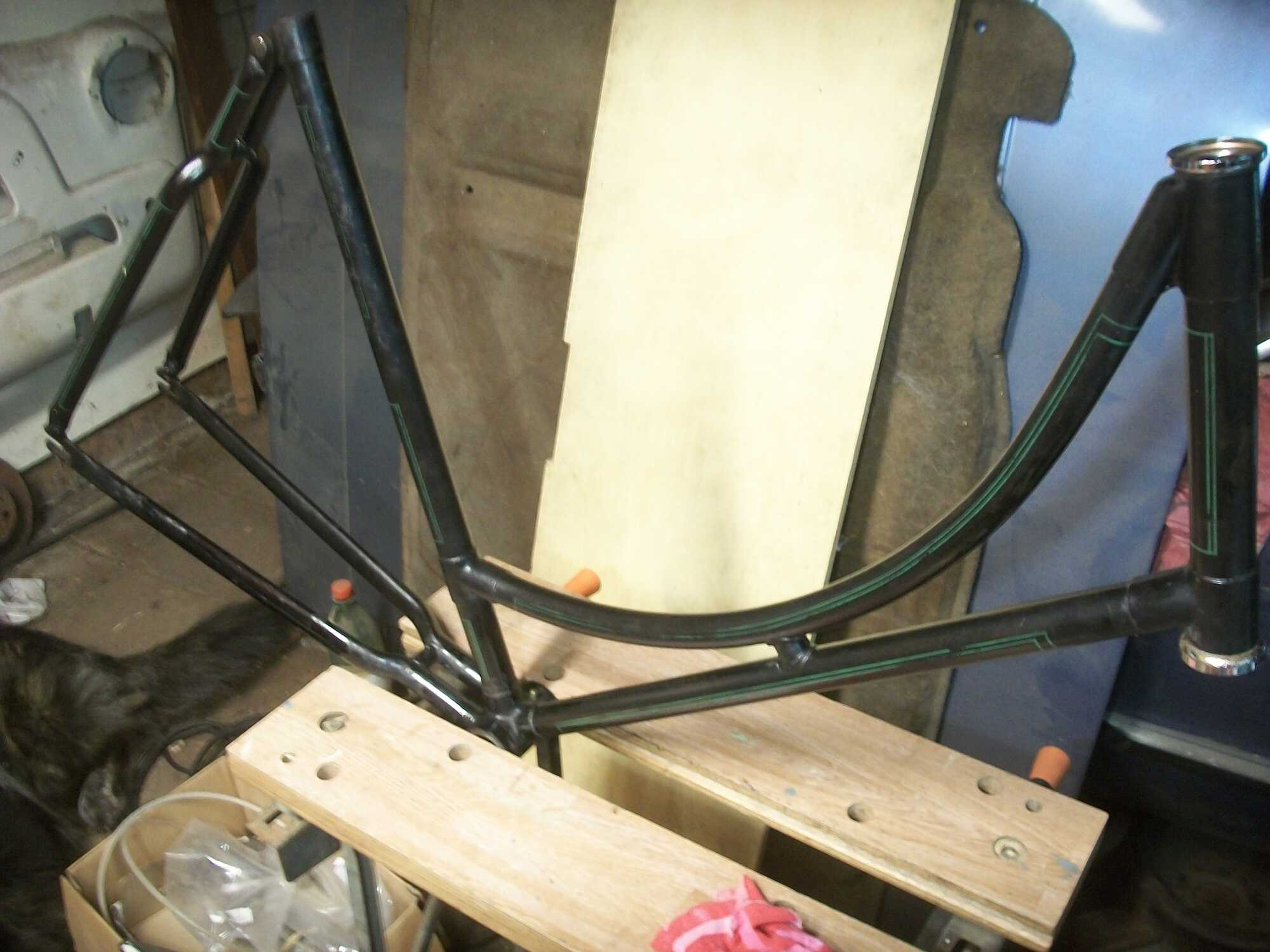

Weer wat gedaan:
-Trapas uit elkaar, schoon gemaakt en alles weer in elkaar gezet. Nieuwe spie geplaatst.
-Achterwiel in elkaar gezet, naaf gesmeert en alles werkt weer zoals het hoort. Had nog 20W50 olie staan van mijn oude kever, deze dus gebruikt voor de fiets, goede dikke olie. Alle na-oorlogse verf verwijderd.
Het frame gepoetst en alle na-oorlogse verf zo goed als mogelijk verwijderd met wasbenzine, aceton en nagelkrabben XD. Helaas zijn alle transfers zo goed als weg. De meeste biezen zijn wel nog aanwezig en deze zal ik voor nu zo laten.
Zoals te zien is het achterspatbord ver heen. Het beste is om deze kaal te halen, te lassen en opnieuw zwart te spuiten. De biesjes zal ik dan ook terugplaatsen en mocht het teveel vloeken met de gebruikte staat van de fiets dan moet ik het achterspatbord er wat gebruikter uit laten zien.
De bagage drager is ook gescheurd aan beide ogen en staat volledig in de lelijke na-oorlgose verf. Deze ga ik ook lassen en weer een redelijk originele kleur geven. Hadden de bagagedragers biesjes? Ik heb geen resten gevonden.

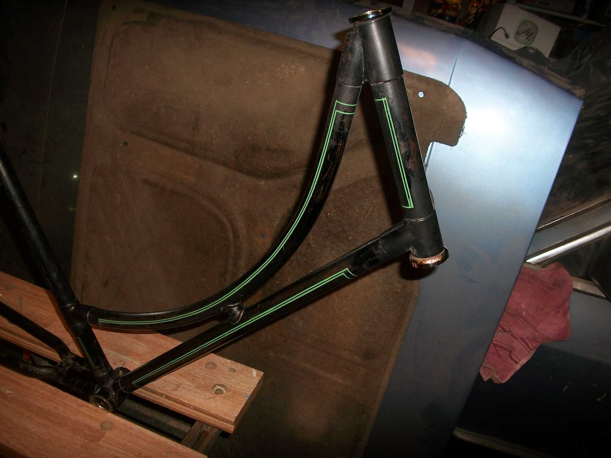

staat van de fiets nu:

Bij zo'n achterscherm laat ik altijd zoveel mogelijk lak zitten, zodat ik enkel de echt zwaar doorgeroeste deeltjes blank heb. Die kun je dan lassen, als je tenminste met heel dun plaatwerk overweg kunt.
Dan hoef je enkel het gelaste stukje met zwart/matzwart bij te tippen en blijft de rest origineel in in de oude looks.
De aanpak verschilt trouwens per project, maar een bestaande bies wegschuren doe ik echt nooit.
Wat geen oordeel is over jouw methode hoor, doe maar wat je goed vindt. Al lang fijn dat die fiets gered wordt.

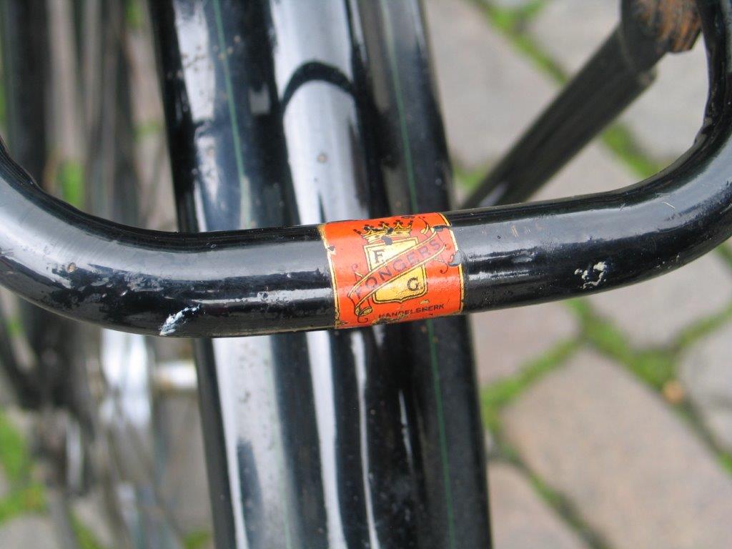

O ja en bagagedragers hadden geen biezen. Die van Fongers wel een heel klein logo achterop, maar dat is enkel bij de uniek goed bewaarde fietsen nog aanwezig.

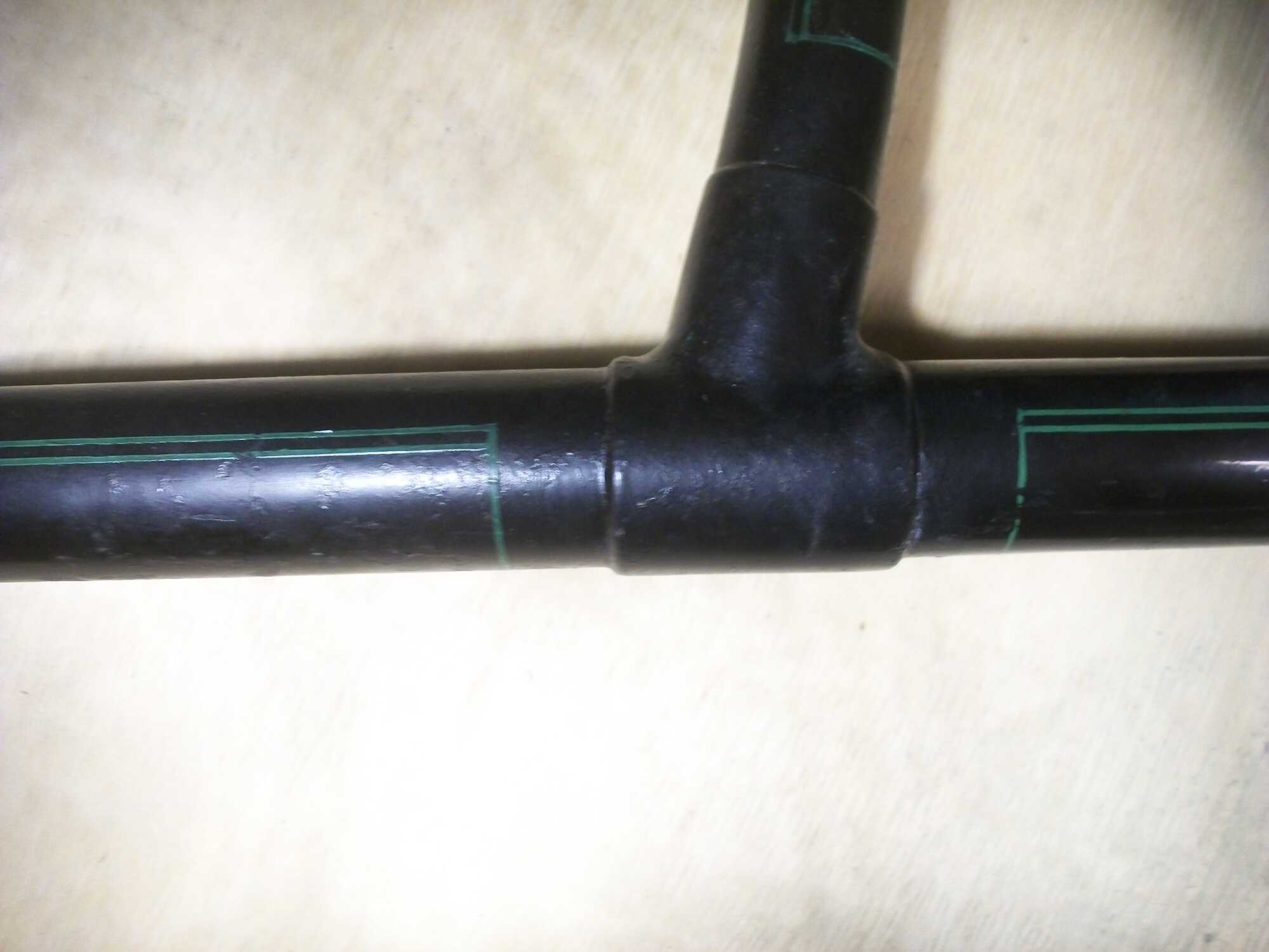

Hallo Sven.
Ben ik toch weer even met mijn DF...

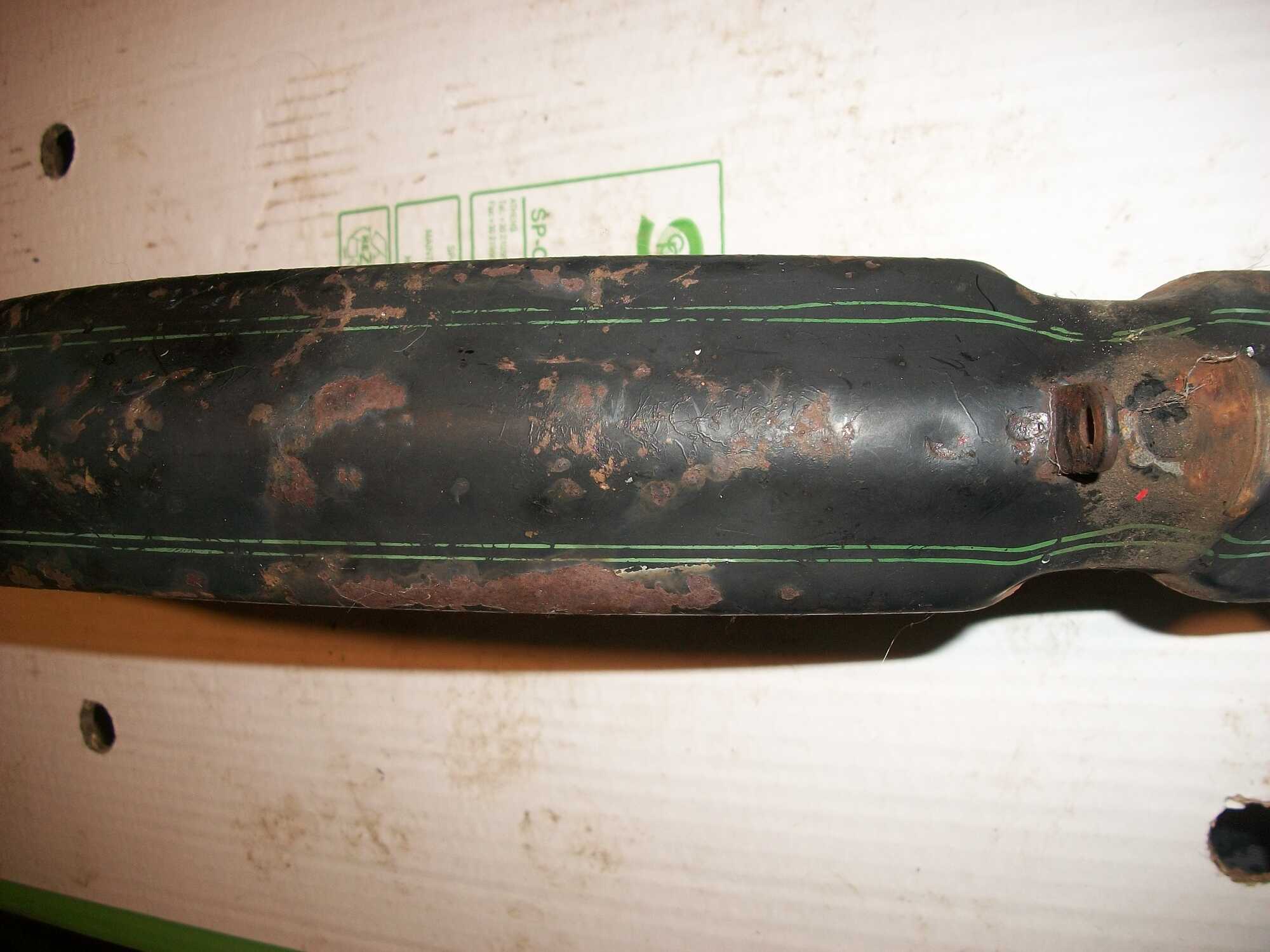

Bij mijn fiets waren de biezen nog net leesbaar, op enkele plekken redelijk, maar de lak van vooral het frame was bijna verdampt.
Ik heb de hele boel behandeld met een mengseltje van Tencoferro zwarte metaallak en owatrol olie (soort Body lotion zeg maar)
Waar de biezen nog goed waren, heb ik deze weer schoon geboend.

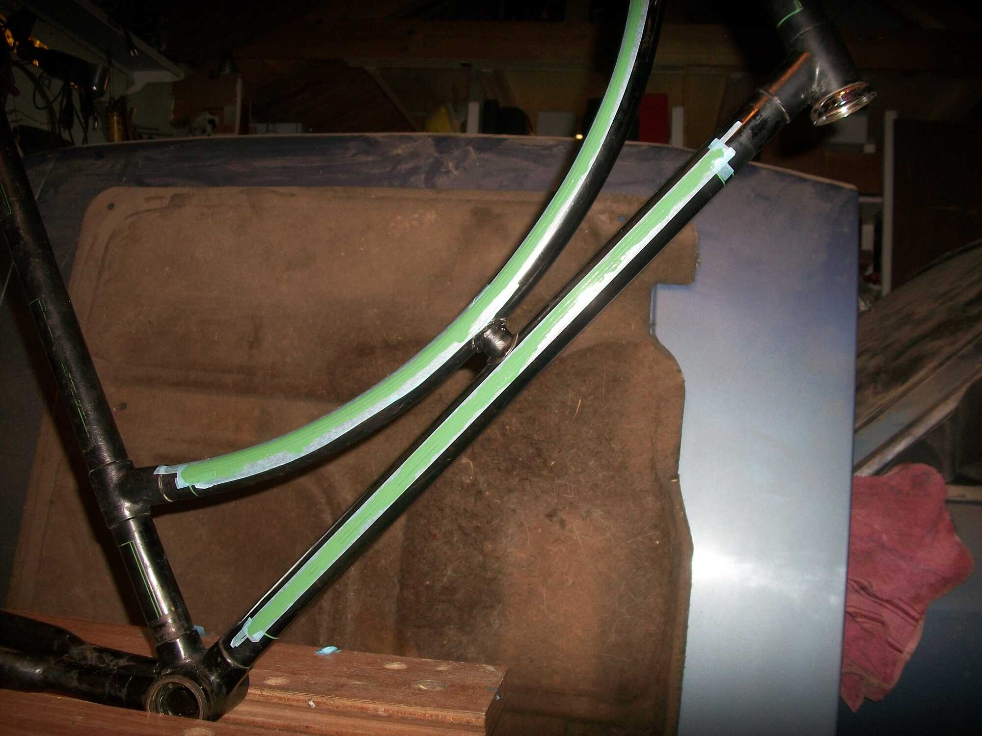

Daarna heb ik eerst de spatborden geprobeerd bij te biezen met een bieswieltje, dat ging redelijk, maar op het frame werd het een puinhoop (onervaren én uit de losse hand- respect voor de oude biezentrekkers in de fabrieken...)
Het frame heb ik toen met (blauwe) afplaktape afgeplakt (strook op een snijmat plakken en langs een stalen rei in de gewenste breedte snijden)
Voordeel hiervan is dat je bijna eindeloos kan corrigeren vóór je de verf erop doet.
Het resultaat was ok, maar veel te fris dus heb ik alles weer verouderd zodat het bij de rest en de overgebleven biezen past.
Aan de fiets heb ik niets kaal geschuurd, alleen de neus van het voorscherm en het achterste deel van het achterscherm (en de binnenzijden van de schermen) heb ik nieuw gelakt.
De fiets is dus grotendeels in originele lak gebleven, zij het wat geschminckt...
Jouw frame ziet er trouwens behoorlijk gaaf uit, en juist de spatborden minder!
Succes met de restauratie.
Groet Erwin
Scherm ná behandeling
rechts is originele bies, links is namaak
beter
beter
iets te fris
iets te fris
Scherm vóór behandeling
Berichten: 4186
Re: Fongers HF 60 uit 1941
Erg mooi gedaan Hendrik!
Zelf doe ik het (als ik nog eens een stukje bij-bies, wat steeds minder vaak is) wel met een wieltje, maar dan met geleiding. Er horen diverse ijzeren beugeltjes bij die daarbij helpen.

Hendrik
Berichten: 277
Bericht door Hendrik »
Goedendag Leon.
Ik heb zelf gewoon een pot appeltjesgroene lak uit de kast gepakt, en met zwart bijgemengd tot het matchte met de originele biezen...
Deze fiets had ik eigenlijk alleen aangeschaft voor het stuur, maar de verkoopster had er zo'n persoonlijk verhaal bij, dat ik de fiets niet meer durfde te slopen...
Ik had overigens de verf (gewoon alkydverf) iets verdund met owatrol, maakte het lekker soepel.
Het voordeel van alkyd is ook dat je bij een misser de verf met terpentine (ik gebruik eco-terpentine, die ruikt een beetje naar diesel...) kan verwijderen, zodat je de onderliggende lagen niet oplost.
Droogtijd is wel iets langer, maar haast moet je met een restauratie ook niet hebben denk ik.
Groet Erwin

Ik ben nog steeds bezig met voorzichtig alle biesjes schoon te krabben.
dit lukt erg goed en als ik hier mee klaar ben poets ik alles met commandant op en dan ga ik inventariseren wat bijgewerkt moet worden.
Voor de biesjes heb ik bij de hobbyzaak wat modelbouwverf gekocht (humbroll) in een kleur die goed overeenkomt. Ik heb gewoon het spatbord meegnomen en de potjes naast de biezen gehouden voor een match :)
