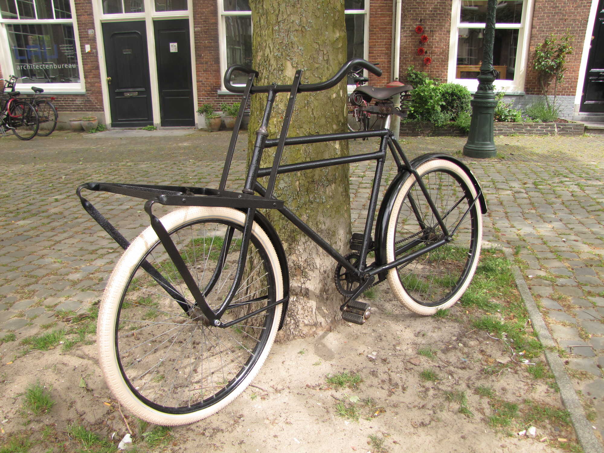

De fiets zit weer in elkaar! Gelijk een testritje gedaan en wat foto's gemaakt.
Meer foto's: http://oudetransportfiets.blogspot.nl/2 ... strit.html
