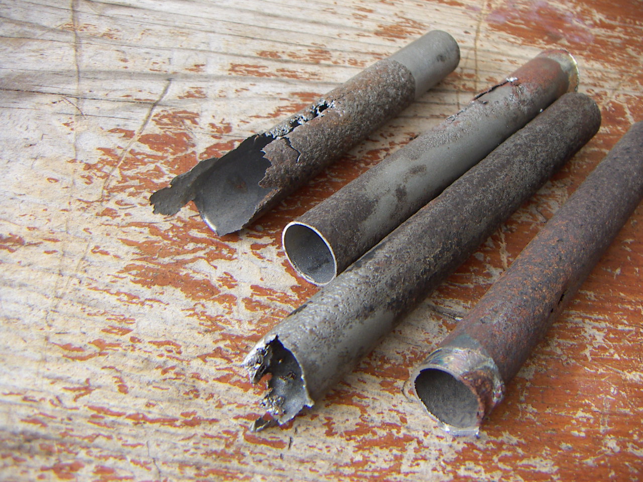

Ik heb een plaatje geschoten van de buisjes die uit de maat 3
Dursley Pedersen van Theodorus komen.
De buitenkant had gaten maar binnen wat alles mooi glad en ongeschonden. De gelukkige omstandigheid waardoor er gesoldeerd kon worden.
Was het van binnen uit gaar dan zou er niet veel meer mee te beginnen zijn geweest. Zilver of tin hebben dan geen houvast.
De wanddikte is slechts een halve millimeter en de buizen zijn zo als al beschreven in de boeken inderdaad zacht gesoldeerd in de lugs , dwars buisjes en eindstukken.

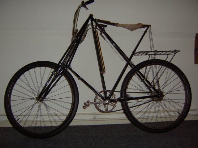

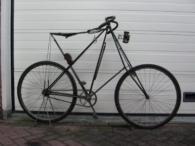

\\\\hier is er nog een klein maatje pm 1906 met een dp naaf
in het boek MR Pedersen a man of genius is een foto van mikael pedersen en zijn vrouw dagmar zij fietst op een kleine dp wat toen een lady's heten
Arnoldus
Arnoldus
- dursley (4) (640x480).jpg (162.35 KiB) 4497 keer bekeken

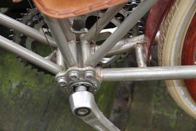

Dat is wel heel bijzonder die trapaslug met bouten.
Nooit eerder gezien.
Ik begrijp dat alle buizen geschroefd zijn dus ook aan het bovenste balhoofd zitten bouten?

Wat ik zelf bijzonder vind aan deze fiets is dat je met een simpel brandertje op campinggas de hele fiets uit elkaar kan halen .
Wat ik maar niet geprobeerd heb .
Wel heb ik daar mee een paar slechte verbinding weer vast gesoldeerd .
Toen ik hem kocht nam ik aan dat hij met koper gesoldeerd zou zijn maar het is gewoon soldeer tin .
Zoals op de foto,s van Maarten goed te zien is zijn de buisjes flinter dun .
Tijdens m'n eerste ritten was ik dan ook bang dat het frame stuk zou gaan ,maar als je de foto,s in het boek Mr. Pedersen ,,a man of genius ,, ziet van mannen met behoorlijk overgewicht op Pedersen fietsen . Dan weetje je dat ze wel wat kunnen hebben .
