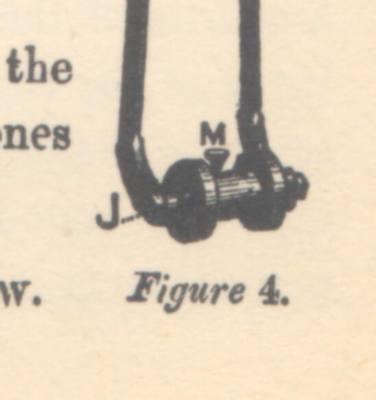

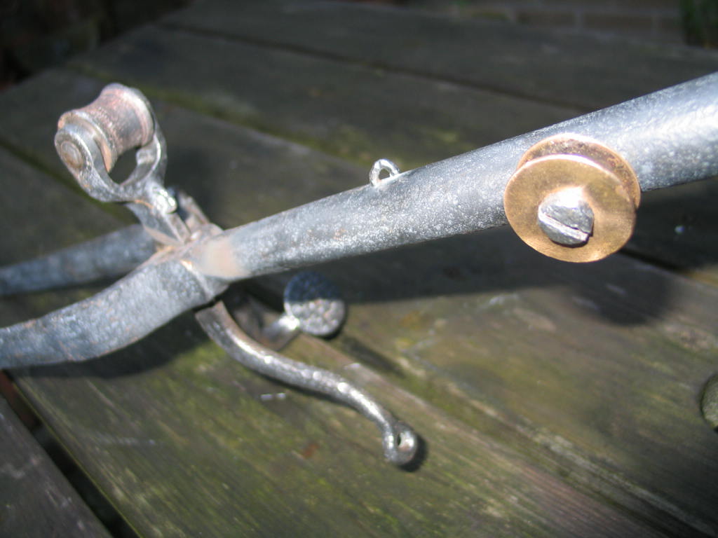

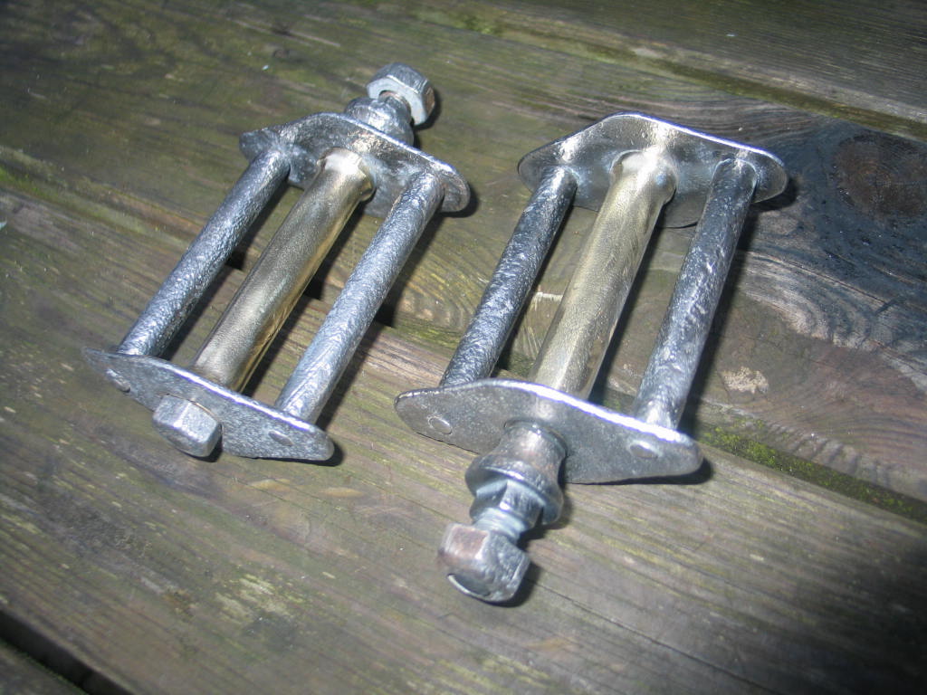

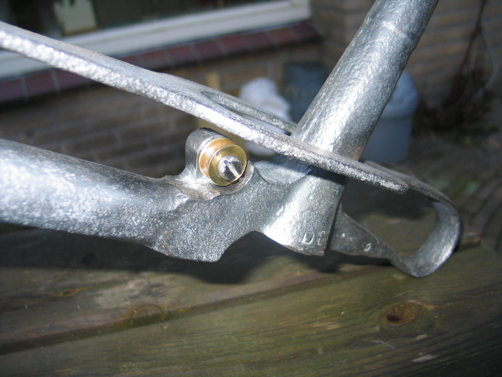

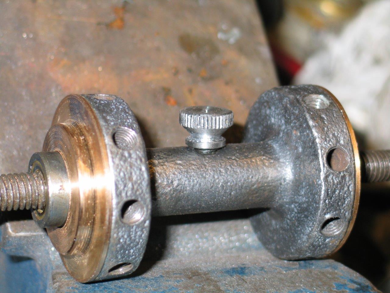

Nog maar een tussenstand.
Er komen wel mooie zaken tevoorschijn onder de grijze lak.
Zoals de pedalen met messing middenstuk, de messing katrolletjes langs de backbone om de remkabel naar achter te geleiden.
Voor de achteras heb ik, met brons van Maarten Waarle en tips van Hans vd Stouwe, twee stofkapjes gemaakt volgens origineel patroon en een 'thumb screw' voor het oliegaatje.
Die schroef is enigszins een fantasiemodel: zo moet hij er ongeveer hebben uitgezien. Ik had een schroefdraad in het oliegaatje en een zeer kleine afbeelding waar de 'thumb screw' beschreven staat.
Het gebruik van messing en brons vind ik dan wel weer heel fraai aan die alleroudste modellen!
