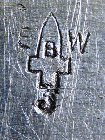

Voor de volledigheid bij deze de informatie die reeds beschikbaar is uit eerdere berichten op dit forum en nog wat ondersteunende foto´s voor mensen die willen helpen vast te stellen wat nu de historie is achter deze fiets (voor zover nog niet bekend natuurlijk...).
Bron: Maarten Waarlé

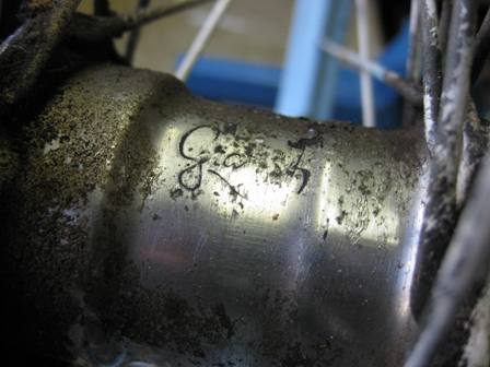

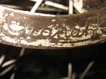

De fiets heeft de bekende Burgersspatborden met geklonken spatbordbeugels, een dikke voornaaf, vork met gesloten ogen en vernikkeld kroonkapje en het frame heeft de drie wapenafbeeldingen. Een teken dat dit rijwiel ergens na half 30er jaren opnieuw is gelakt en gebiesd.
Apart en waarschijnlijk bij een opknapbeurt in de fiets terecht gekomen is de achternaaf met terugtraprem.
Het ziet er uit als een torpedo van F&S maar de benaming is Granat en in het merktekentje staat ook een kogel/granaat achtig ding afgebeeld. het komt een beetje USSR-achtig op me over. De fiets heeft nog aardig nikkel onder de verf. De kranks zijn van williams en dat geeft een dateringsondersteuning voor het framenummer. De J staat bij Williams voor 1924 en dat komt uitstekend overeen met het framenummer (62029 55). Niet een topmodel qua uitvoering maar wel een net voorbeeld van goede nederlandse kwaliteit. Het frame is uit de A serie die volgens de dateringsgrafiek uit het rijwiel liep van plm 1916 tot plm 1929.[/i]

*De op de crank gevonden datering van de fiets (1924) is zeer aannemelijk en waarschijnlijk correct
*Het is daadwerkelijk een Burgers

Prima. De Super Granat is volgens mij een Hongaarse Torpedo-imitatie.

Granat blijkt inderdaad Hongaars te zijn (achternaaf in het Hongaars is 'agy'). Een datering heb ik alleen nog niet kunnen vinden.

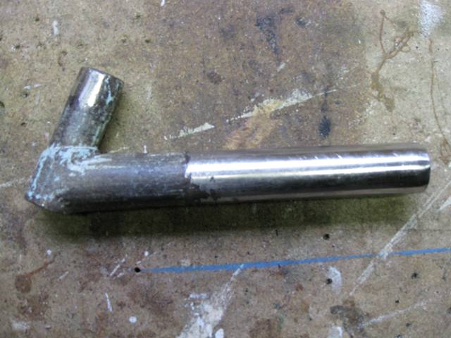

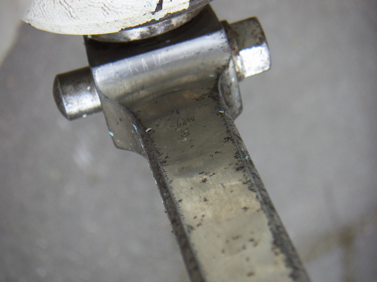

Ten aanzien van de vraag of het nikkel is of chroom zou ik, wanneer je het aan mijn (nou niet bepaald op dit vlak) geoefende ogen
vraagt, zeggen dat het nikkel is omdat de kleur een wat goudkleurige gloed heeft en de laag vrij dun. Bij chroom zou ik meer glans en een meer blauwe gloed verwachten. Ook de eerdere forum berichten van MaartenB en Maarten Waalré geven aan dat het nikkel betreft. Zelf zou ik je dit (in ieder geval op dit moment) niet met 100% zekerheid durven te vertellen. Biedt de vereniging De Oude fiets niet toevallig een materiaal herkenningscursus aan? Ik houd me dan aanbevolen!
Mogelijk dat bijgevoegde foto's jouw meer vertellen? Je ziet tenslotte wat je achter je ogen hebt...

- Crank
- foto 3.JPG (181.52 KiB) 6149 keer bekeken
- Zadelpen
- IMG_0713.JPG (54.78 KiB) 6149 keer bekeken

Voor zover ik kan zien is alleen de zadelpen verchroomd. Het verschil is inderdaad de gele gloed bij nikkel. Chroom heeft dezelfde kleur als een spiegel.

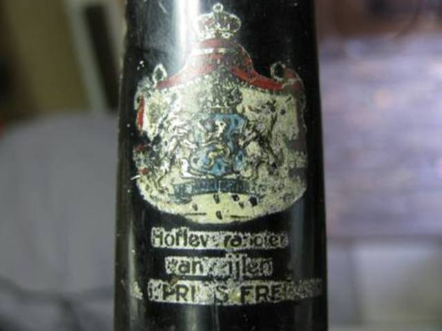

Ik heb nog eens goed naar de transfers gekeken maar er staat geen Hendrik maar Frederik...
Zou de fiets dus echt opnieuw in de lak zijn gezet na 1934? Ik begin er mijn twijfels over te krijgen...
Wat denken jullie ervan?

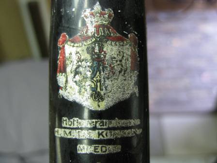

Nog een aanvullend bewijs dat de transfers in ieder geval van vóór 1934 zijn is de volgende tekst:
Wij hebben een oude handnaaimachine, merk Burgers ENR, model de luxe, nr. 3527514. De fabriek vermeldt: hofleverancier van wijlen prins Frederik en HM de koningin-moeder en voorts is het apparaat ,,geprevaleerd door ZM den koning van België". Van wanneer is deze machine en wat is zij waard? Antwoord — In 1869 begon Henri Burgers te Deventer een ,,fabriek voor velocipedes", die later naar de Arnhemse verkoper ,,fiets" genoemd zouden worden. Weldra heette de fabriek Burgers ENR (Eerste Nederlandse Rijwielfabriek). Naaimachines zijn, voorzover wij weten, nooit in Deventer gemaakt. Na de oorlog verhuisde het bedrijf naar Amersfoort, waar het weldra door Pon werd overgenomen en onder zijn naam voortleeft. Burgers echter importeerde naaimachines uit Duitsland. Hij mocht ze voorzien van eigen naam, merk en tierelantijnen. Dit gebeurde van 1910 tot 1938. Nu is koningin-moeder Emma in 1934 overleden en uw machine dagtekent dus van vóór die tijd (anders zou ze met ,,wijlen" zijn aangeduid, evenals'' prins Frederik).(Bron)

- HM de koningin-moeder.
- foto (2).JPG (37.5 KiB) 6111 keer bekeken

Goed gevonden!
Ik ben even gaan wikipediaën (ofzo) en vind dat prins Frederik leefde 1797-1881.
Burgers begon in 1869 met zijn eerste rijwiel. Frederik was dus al minstens 70 toen hij op dat enge, hypermoderne ding stapte?
Lijkt me sterk: wellicht schonk Burgers het aan de prins, enkel om zichzelf als leverancier van de prins te kunnen afficheren?
En Jasper, je hebt gelijk, over de datering van die drie merkjes zegt het niets.
Net zo min als het stukje in in het reformatorisch dagblad. Ze scheren ook wel erg over de na-oorlogse historie heen en hun verklaring voor het woord 'fiets' is zeer discutabel. Theo schrijft in de Burgers special van de Oude Fiets dat er na de oorlog staat 'hofleverancier van HM Koningin Regentes Emma - ze is in '34 overleden en nog steeds geen wijlen erbij! Dus: het stukje wat je aanhaalt raakt kant nog wal.
Mijn naaimachine heeft overigens exact de plakkers die ook op jouw fiets zitten. Maar hoe oude die is??
Heb je de oude catalogi al nagezocht? Staat daar geen enkele verwijzing in? In het boekje van de Oude Fiets staat op pag 11 dat die logo's in 1922 in elk geval in de reclame al gebruikt werden...

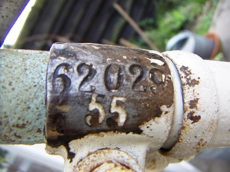

Nog een opmerking over je framenummer: daar moet je altijd een A voor zetten. Als je goed kijkt is die ook ingeslagen, iets boven het feitelijke nummer.

Tja wat is de waarheid...
Mijn theorie is momenteel als volgt:
De transfers op de fiets kunnen prima origineel zijn. Het feit dat Burgers al in 1922 adverteert met deze bekroningen maakt het plausibel dat ze deze toen ook al op de fiets plaatsten (aanname).
In de tekst van Theo ontbreekt inderdaad de toevoeging 'wijlen' maar op de transfers van de fietsen ga ik er vanuit dat Burgers hier zorgvuldig mee om is gegaan en dit dus na het moment van overlijden heeft aangepast (ook na de oorlog)(aanname).
Zie ook deze Burgers damesfiets van het museum Rotterdam, deze is gedateerd van voor 1940 maar heeft (zoals de tekst tenminste beschrijft) al wel de toevoeging 'wijlen'.: http://collectie.museumrotterdam.nl/objecten/68159

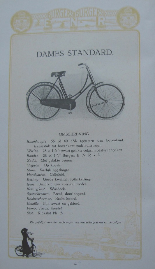

Bijgevoegd nog een vinding uit de documentatiebank van een model uit 1921 die erg veel gelijkenissen vertoond met de fiets (dit wordt ook mijn voorbeeld fiets). Met name het enkele 'mannetje' en het hebben van alleen een voorrem zijn kenmerkend. De wapens staan in deze folder overigens ook al boven in de 'header'.
