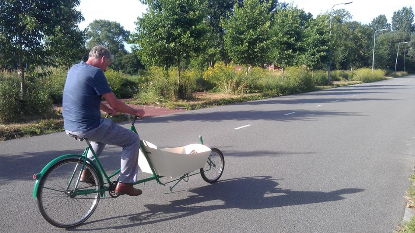

Bedankt allemaal, het is gelukt en er kan weer gebakfietst worden!
Nick013
Berichten: 263
Lid geworden op: 12 nov 2012, 22.02
Re: Trapaslager versleten
Bericht door Nick013 »
Mooi dat het gelukt is! En cool bouwsel, leuk gemaakt! 8-)
