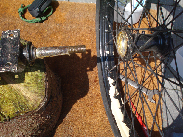

Het is gelukt met de voorwielen!
Momenteel heb ik nog problemen om m'n balhoofd los te krijgen (ook hier veel speling).
Allemaal enorm bedankt voor de hulp!

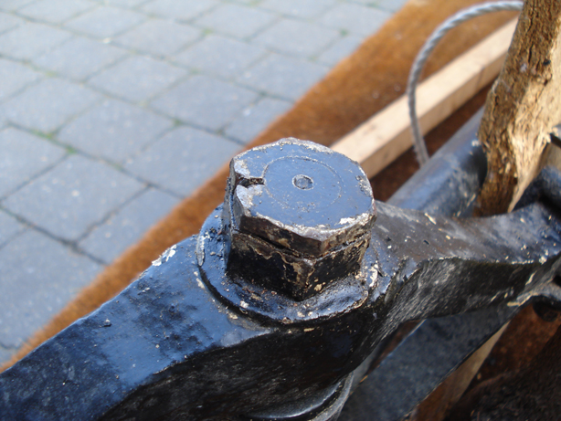

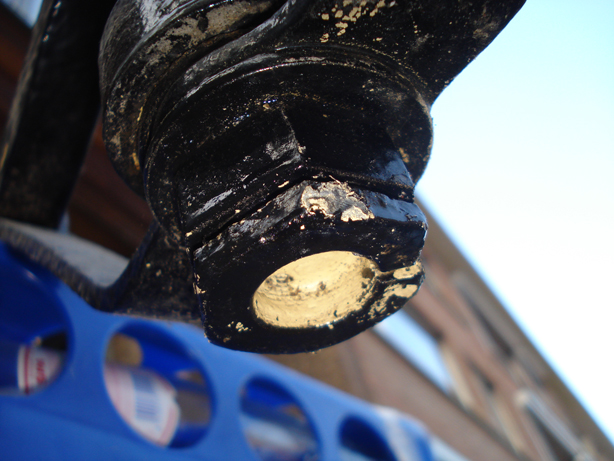

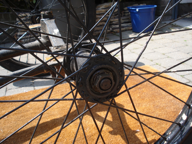

Beste allemaal,
ik ben bezig met een oude Gazelle bakfiets op te knappen en ben zoekend op dit forum naar hoe de voorwielen te verwijderen. Ik lees dat de moer aan de buitenkant van het wiel eraf moet maar mijn vraag is: Is dit linkse of rechtse draad want ik krijg er geen beweging in?
Alvast bedankt
Groet, Marco
Alvast bedankt
Groet, Marco
- Jeroen Zuiderwijk
- Berichten: 1923
Re: Demonteren voorwielen bakfiets
De stofdoppen hebben iha gewoon normale rechtse draad voor zover mij bekend. De moeren op de assen weet ik niet of daar linkse en rechtse draad op zit. Ik dacht dat dat ook gewoon allemaal rechtse draad was, maar ik kan me vergissen.
