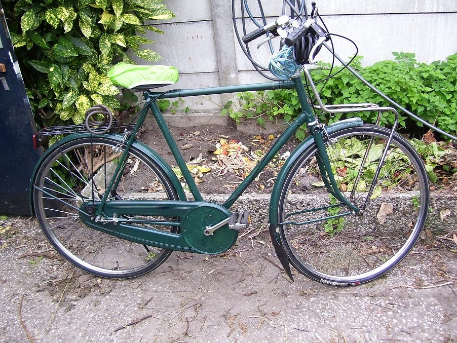

De Raleigh. Heel wat moeite gekost. En een heel verhaal. Deze plm. 50 jaar oude fiets was totalloss. De lagercups waren nog goed, de cranks, het frame redelijk, voorvork moest gericht, spatborden en kettingkast door de mot opgevr......

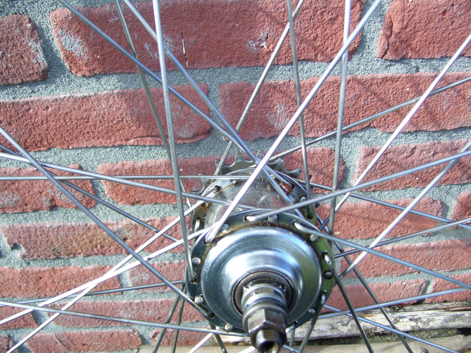

De trapas compleet op. Het achterwiel over 4 gespaakt, dat is het beste.
Heb er op en af drie maanden op gedaan om de naven (SA achter en gewone voor) te kuisen en opnieuw op te bouwen. Voor die Sturmey Archer heb ik trouwens een goeie tip om te voorkomen dat die uit z`n 2 schiet, een fout die velen maken. Bij de Verfkampioen hier een pot goeie lak gekocht voor VIJF eu`s..... Die twee popnagels op het kettingkastdeksel: (2e hands) Dat gaat onder het fietsen soms los en dat is een probleem. Dus twee kleine stalen lipjes aan de binnenkant, er in schuiven, en rechts vastklikken. de foto`s volgen nog.

Ik hoop dat het lukt.
- nr. 3.jpg (283.48 KiB) 6173 keer bekeken
- nr. 2.jpg (333.03 KiB) 6173 keer bekeken

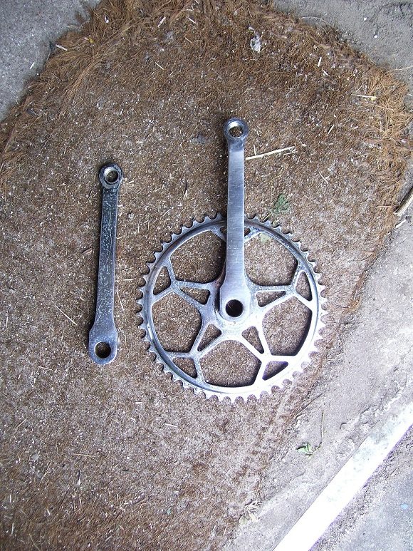

En verder.
- nr.5.JPG (221.14 KiB) 6167 keer bekeken
- nr. 4.jpg (138.41 KiB) 6167 keer bekeken

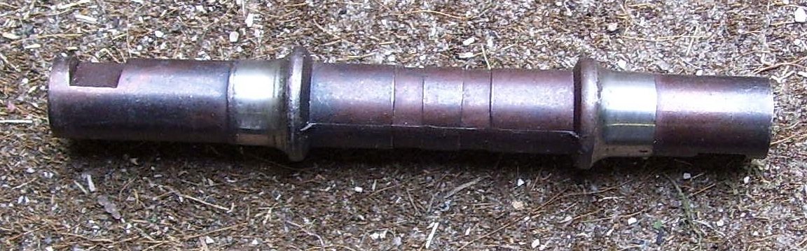

Heb op Marktplaats een 5/8e crankstel gevonden en die passen precies op een Engelse trapas. Moeilijk aan te komen.
Die trapas is waarschijnlijk van de jaren 40 0f 50, gehard en gesmeed staal en onverslijtbaar. 5/8e inch. de laatste twee van mijn fietsenmaker hier. Heel wat beter dan die verzinkte trapassen met een genitreerd laagje....Koplamp en dynamo komen nog. Heel dat vegikel schroef voor schroef gedemonteerd en hersteld. Ik ga daar in de winter niet op rijden, daar heb ik een moderne BARACOGA fiets voor gebouwd. Dat komt later....

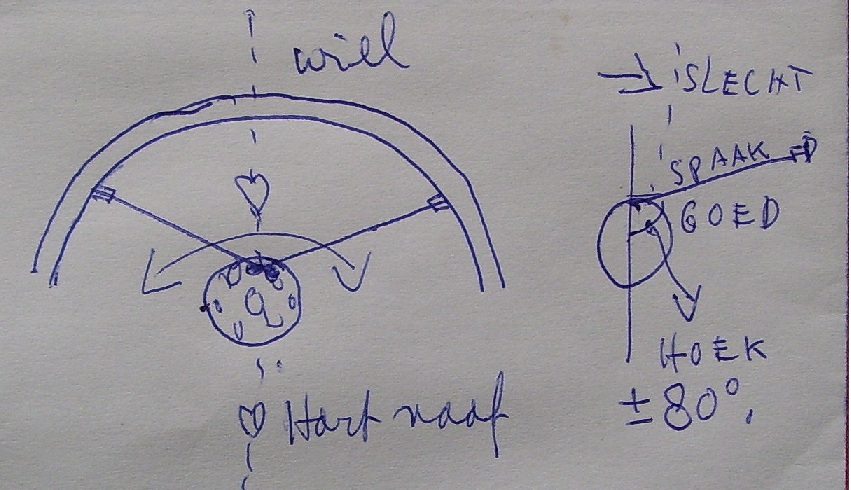

Beste Mellez, Zo, we zitten even na een drukke dag. Eerst dat spaken:
Ziet de tekening. Hoe verder de spaak van de hartlijn van de naaf staat, hoe meer dat de spaak zuiver op trekkracht wordt belast. De linker spaak hetzelfde, de andere kant op. Wel eerst de binnenspaken doen, aan beide kanten, (van buiten naar binnen) en dan de buitenspaken doorsteken. En zonder tandwiel dat in de weg zit. Rechts: Een schets dat de spaak op plm. 80 graden op de hartlijn naaf, op deze manier voorkom je dat bij grote kracht (trappen en remmen) de naaf een paar 10e beweegt en de spaken af kunnen breken bij de kop in de naaf. (door schade en sch.... wijs geworden....
En wat de tip voor de 2e versnelling aangaat: Ik heb, voor de goede uitleg twee vragen, 1) heb je ooit zo een naaf (3-speed) uit elkaar en weer in elkaar gezet? 2) op het internet staan soms een ,,exploded view'' van zo een naaf, als je daar een afbeelding hier zet kan ik het haarfijn uitleggen. Een prettig weekend, Gerard.
