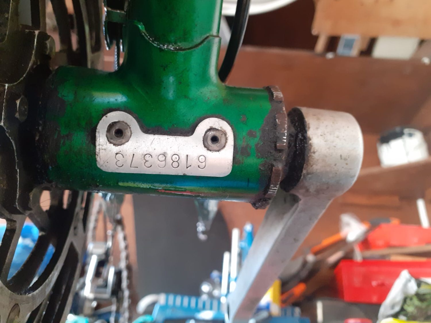

Dit is overigens t frame nr . ( Ondersteboven :roll: )

Vanuit bron Klasiekeracefietsinfo , verneem ik dit.
Datering van een Batavus frame,
In 1968 begint Batavus met framenummering waarbij het eerste cijfer op het bouwjaar slaat. Dit bleef tot 1984 zo.
Dus jou suggestie klopt wel, dan is de fiets wellicht orgineler dan we dachten ? Dan komt de fiets uit 1976 en dan kan de crankstel die ouder is en shimano600 wel vanuit de winkel zijn?

Ik denk ook dat het productie jaar 1976 is.
Er zijn veel onderdelen op de fiets die jaar en maandcodes hebben.
https://www.vintage-trek.com/component_dates.htm
Hier kun je veel uit de jaren 70-80 terugvinden.

Super fijn ! Bedankt voor de link en inderdaad 1976 zal het moeten zijn dan thanks ! Interessant dit ... ;) top

Het meeste is al gezegd, maar inderdaad, je Batavus lijkt me helemaal origineel wat betreft afmontage. Ik heb precies dezelfde, ook met Stronglight crankstel maar dan met o.a. Shimano Titlist derailleurs. Vorig jaar heb ik eentje verkocht met een Stronglight crankstel maar voor de rest veel Simplex...
Dit model Professional was de eerste die echt bij Batavus zelf werd gebouwd bij hun toen net opgerichte race-afdeling. Ik ken ze uit 1974, 75 en begin 76. Het model daarna, vanaf 76, heeft veel minder drukke bestickering en is veel vaker standaard afgemonteerd met Shimano 600.
Wat betreft framenummers, het lijkt er op dat ze vanaf 1976 pas alle Professionals systematisch zijn gaan nummeren met een 7-cijferige code. (jaartal / framehoogte / serienummer). Ik ben toevallig net bezig al mijn framenummers te noteren. Eentje uit 1976 heeft serienummer 141, begin 1983 wordt de 5000e Professional gebouwd zeg ik even zo uit m'n hoofd. Als mijn lijstje compleet is zal ik 'm s delen.

Oo wat gaaf ! Me gevoel heeft me dan toch niet in de steek gelaten, mocht dit kloppen.
