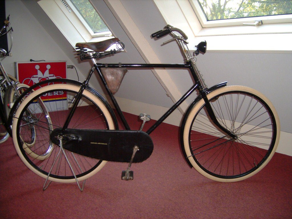

Een tijd terug had ik een Simplex Radium uit 1922, met de verdikking in de onderste balhoofdlug. Volgens mijn informatie werd dat specifieke model na 1925 zonder de verdikking geleverd. Maar goed, Simplex'en dateren blijft lastig.

Dat zou wat de Radium betreft best kunnen. Simplex had best een aantal modellen lopen waarbij op verschillende momenten afscheid werd genomen van het grotere balhoofdlager. Kruisframe, transportfiets en ik denk ook de Elite werden dus langer daarvan voorzien.

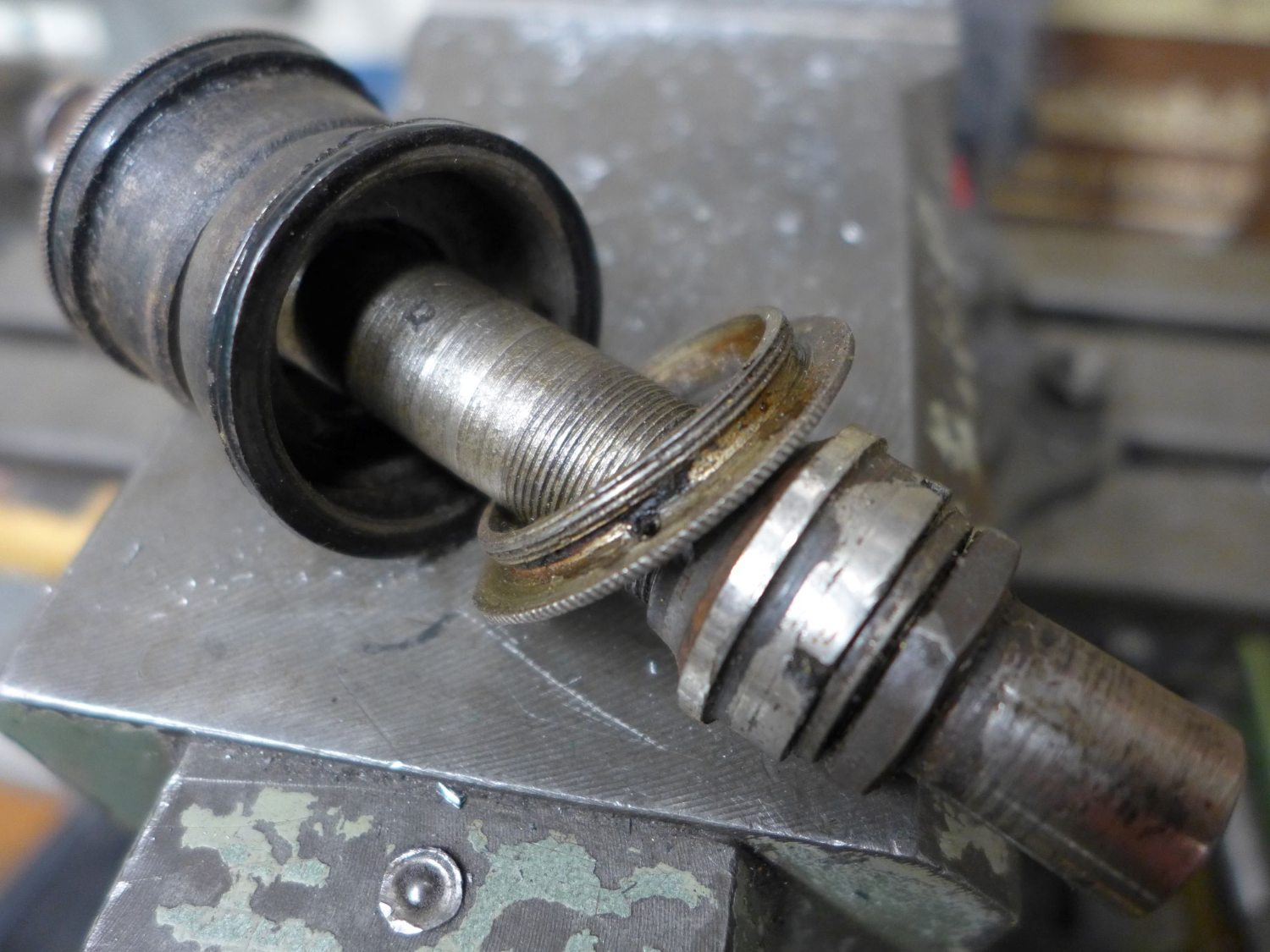

Over de geschroefde stofkappen van de Neo trapassen (Thomson type met losse kogels en conussen dus) in de catalogus van 1929 staan de geschroefde kappen er nog in .Zelfs in de tekst bij de tekening genoemd.
In de catalogus van 1930 is de tekening aangepast en duidelijk niet meer schroefbaar.
In de catalogus van 1930 is de tekening aangepast en duidelijk niet meer schroefbaar.P1030877.JPG

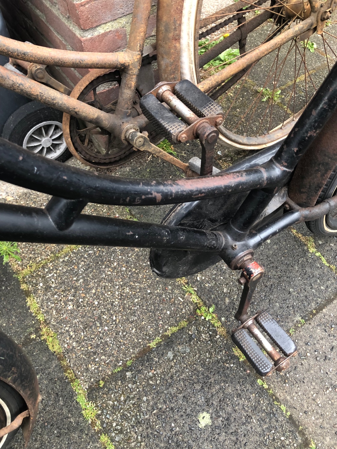

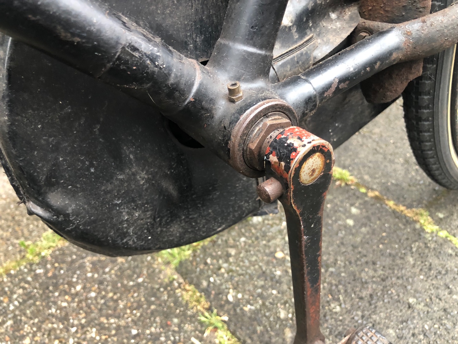

Oh wat een goed oog voor detail. Mijn (vermoedelijke) Radium heeft inderdaad ook zulke schroefkappen op de trapas. Ik vroeg me al af wanneer Simplex daarmee stopte - in 1930 dus.
Apart is wel dat mijn iets luxere Simplex damesfiets uit 1926 (mits de Torpedo-naaf uit 1926 origineel is) een iets andere Thompson trapas heeft…

Oh dit zou natuurlijk het jaren ‘30 model kunnen zijn, maar dan zonder linker stofkapje.
