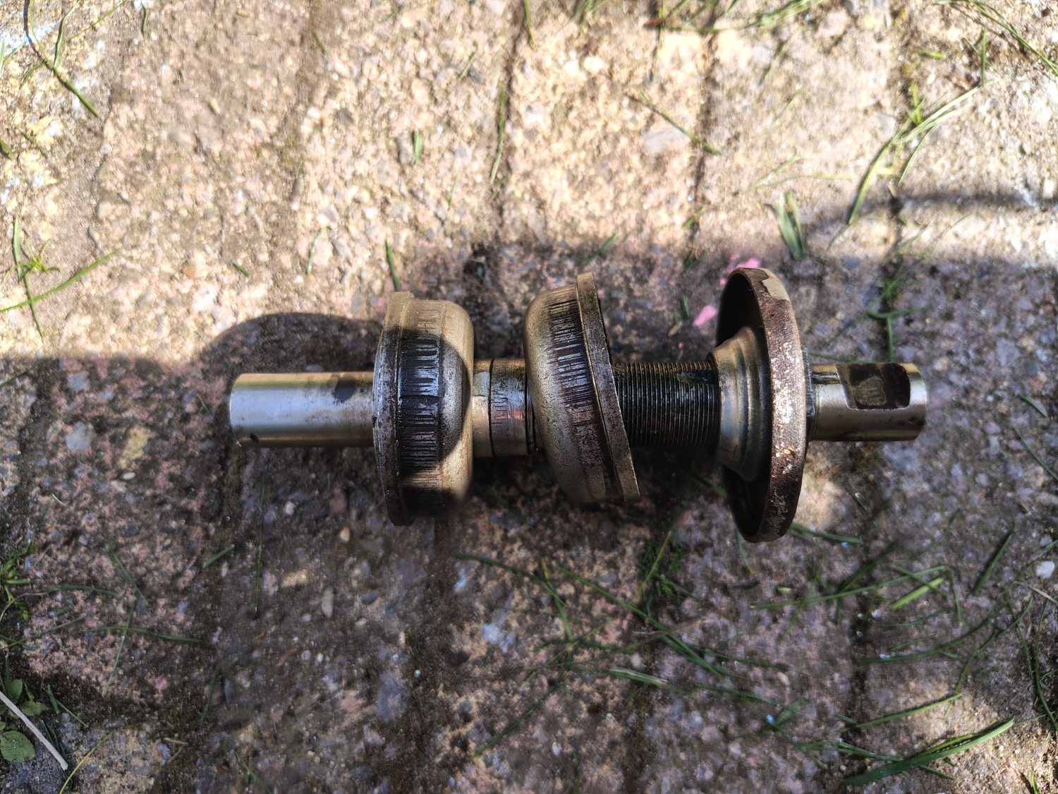

Er is wat tijd overheen gegaan, maar de trapas is eruit: De maten zijn 17mm diameter, en 14 cm lengte. Heeft iemand zo'n trapas (en cups)(edit: en crankspies van 9.5 mm!) liggen die ik zou kunnen overnemen?
Wat betreft de geschiedenis van de fiets: ik heb het verhaal niet helemaal juist onthouden. Ik heb even doorgevraagd en hij is in de jaren rond de eerste wereldoorlog in de buurt van Utrecht/Maarssen (waarschijnlijk) op maat gemaakt voor mijn overgrootvader, en daarna dus een generatie doorgegeven. Hij is gebruikt tot in de 60er jaren en daarna heeft hij in de schuur gestaan (in Elst inderdaad, overeenkomstig de ingegraveerde postcode) tot ik hem +- 8 jaar geleden in gebruik heb genomen.
Ik heb gezocht naar verdere identificatiekenmerken op de fiets. Een balhoofdplaatje zit er niet meer op. Met een (hand) staalborstel kan ik zo gauw geen framenummer op de lug vinden. Bestaat hier een vaste plek voor op de lug?

Hallo Frank,
Dit zijn de maten van een typische Gazelle toerfiets uit die tijd, kleiner dan bij de meeste transportfietsen. Je moet dus op zoek naar zo'n Gazelle trapas, of alleen de conussen als die het probleem zijn, want die zijn van de trapas te verwijderen. Je herkent Gazelle trapas onderdelen omdat er twee cijfers ingeslagen zijn, de maand en het laatste getal van het jaar waarin hij geproduceerd is. Je moet heel goed oppassen dat je exact de juiste onderdelen vind, want er is veel variatie die ongeveer in de buurt komt (let ook op de diameter van de cups, en let op dat je bij de diameters op de tiende mm nauwkeurig meet), maar niet geschikt is. Ik kan nog een keer kijken of ik toevallig nog een of twee conussen over heb, maar dat gaat even duren voor ik er aan toekom (en ik ga het waarschijnlijk vergeten). Ik had het Gazelle trapas materiaal van de hand gedaan, omdat ik niets met Gazelle doe, maar er is een kans dat er nog een of twee conussen over zijn gebleven in mijn voorraad.
