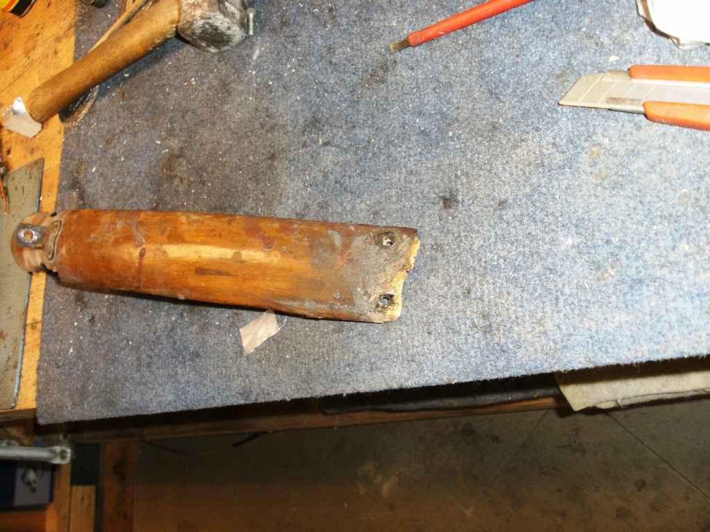

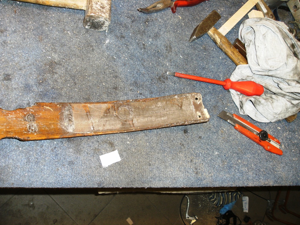

Het onderste stuk van het spatbord is afgebroken en mij vader heeft er aan de binnenkant (met PU-schuim en triplex) iets er aan "gebrijd" en is in mijn ogen gewoon gepruts. Mijn vraag is uit welk hout zijn spatborden gemaakt? en hoe kan ik het beste er een stuk aan zetten. De spatborden zijn ondertussen geschuurd en dat gepruts van mijn vader is weg.

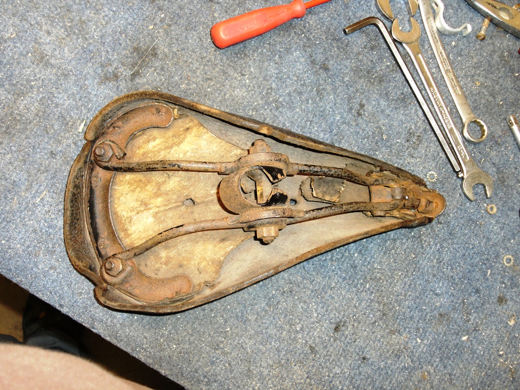

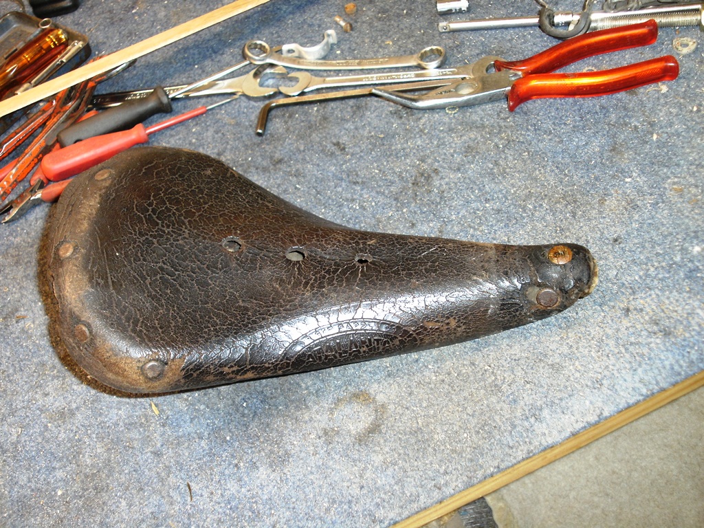

Of het zadel nog gerepareerd kan worden ??? ik denk niet. Het leer is erg droog maar vooral voor op de punt van het zadel scheurt het bij nieten.

Het allerbeste hout is Hickorey (amerikaans) of Essen. Later werd er ook vaak gestoomd beuken gebruikt.
Zelf zou ik als ik nu een spatbord zou maken maken. Uit Essen een aantal dunne stroken zagen. Deze op volgorde laten Mal maken en deze met een epoxy lijmen deze in model maken met een lamellenschijf, korrel 40, op de haakseslijptol. Met schuren en vijlen afwerken.

Ik denk ook dat het voorspatbord Essen hout is maar het achter spatbord gestoomd beukenhout, zo ziet het er eigenlijk uit maar ik ben in de "houten wereld" niet thuis.
