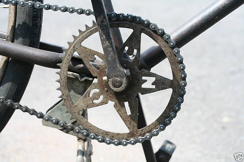

Ik verzin nu, dat ALS het een Union is, dat gewoon in koeienletters op het voorste tandwielblad staat.
Dus: maak de kettingkast open en kijk even naar het tandwielblad.
Zoals je op onderstaande foto nog net een beetje ziet, staat UNION ook op de pedaalarm, heel dichtbij de trapas. Had je daar al verf weggehaald?
